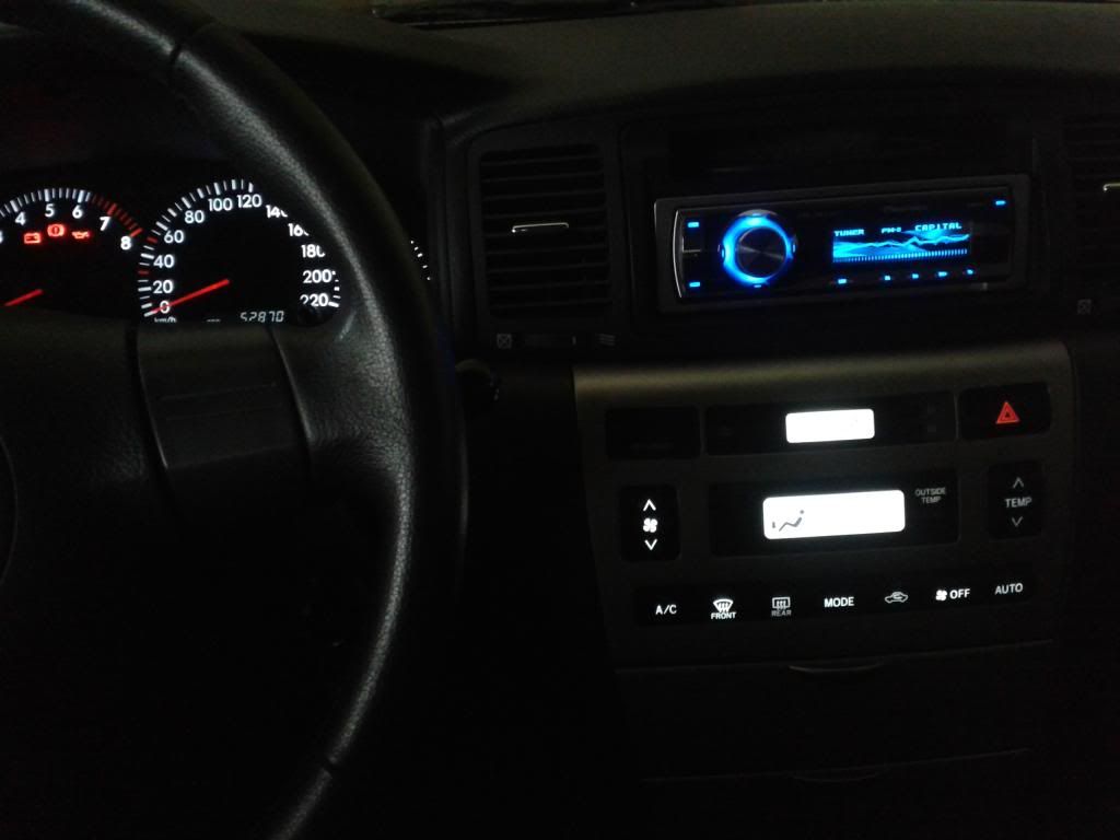

Παρακατω παραθετω μια φωτογραφια για το πως θα ειναι η κοσολα μας αν βαλουμε led το οποιο στελνει ισια το φως και δεν το διαχεει με γωνιες
Στις οθονες φαινοντε οι φωτεινες τελειες που σας ελεγα

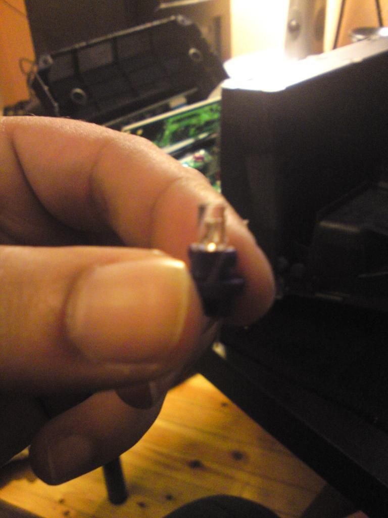

Tα NEO εχουν την αντισταση στην βαση για να εχουν τα ποδαρακια ελευθερα να τυλιχτουν μεσα στην πλαστικη βασουλα
Επειδη ειστε πολλοι αυτοι που με ρωτατε πως ειναι τα led και πως θα τα βαλουμε στις μαμα βασουλες αποφασισα επ ευκαιρια που θα εβαζα και το τελευταιο να εμπλουτισω λιγο ακομα τον οδηγο.
(Οι φωτογραφιες δεν ειναι και πολυ καθαρες αλλαβγαινει νοημα)
1. Βγαζουμε την λαμπιτσα που εχουμε ηδη και πρεπει να εχουμε αυτην την εικονα
2.Μετα αρχιζουμε να ξετυλιγουμε την λαμπτσα ξεκινωντας απο τις ακρες σηκωνοντας τες με ενα μικρο μαχαιρακι κατσαβιδακι καπως ετσι

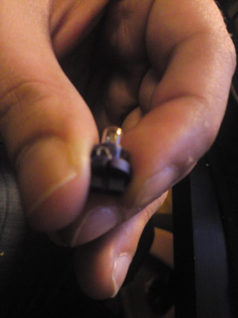

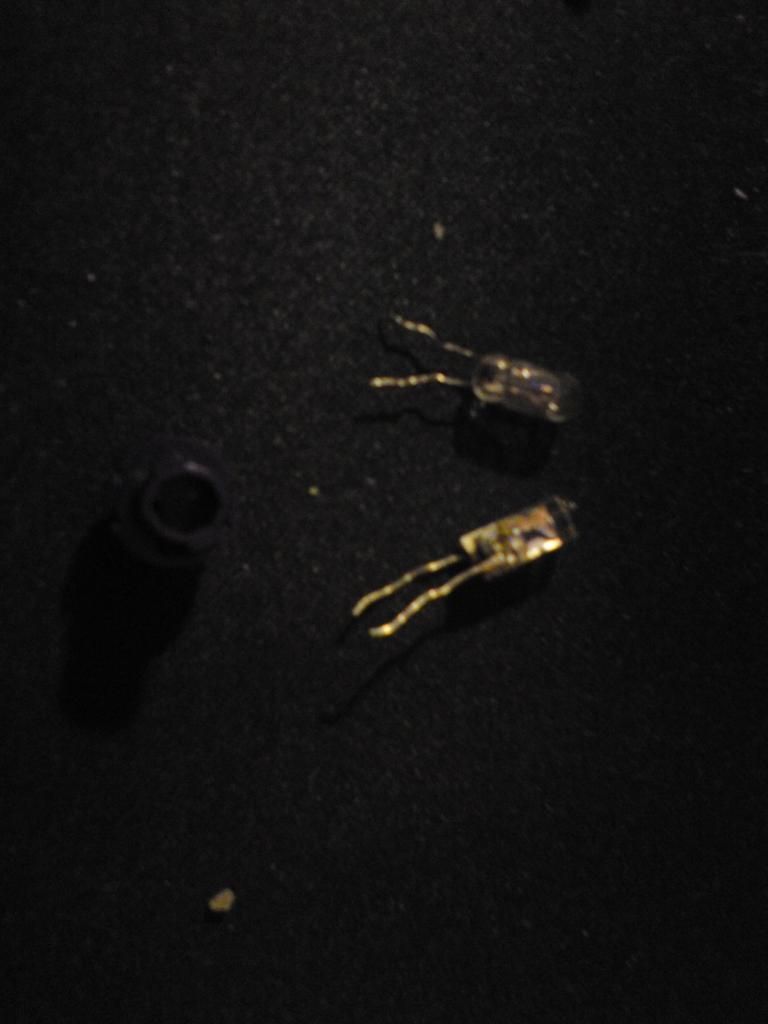

3.Αφου κανουμε και ακριβως το ιδιο και για το led μετα πρεπει να φτασουμε στο σημειο να εχουμε και τα δυο φωτιστικα σωματα ετσι. (σε αυτη την φωτογραφια φαινεται αυτο που ελεγα για το led και για το σημειο που βρισκεται η αντισταση του)
4.Αφου τυλιξουμε το led στην μαμα βαση πρεπει να εχουμε αυτο το αποτελεσμα.

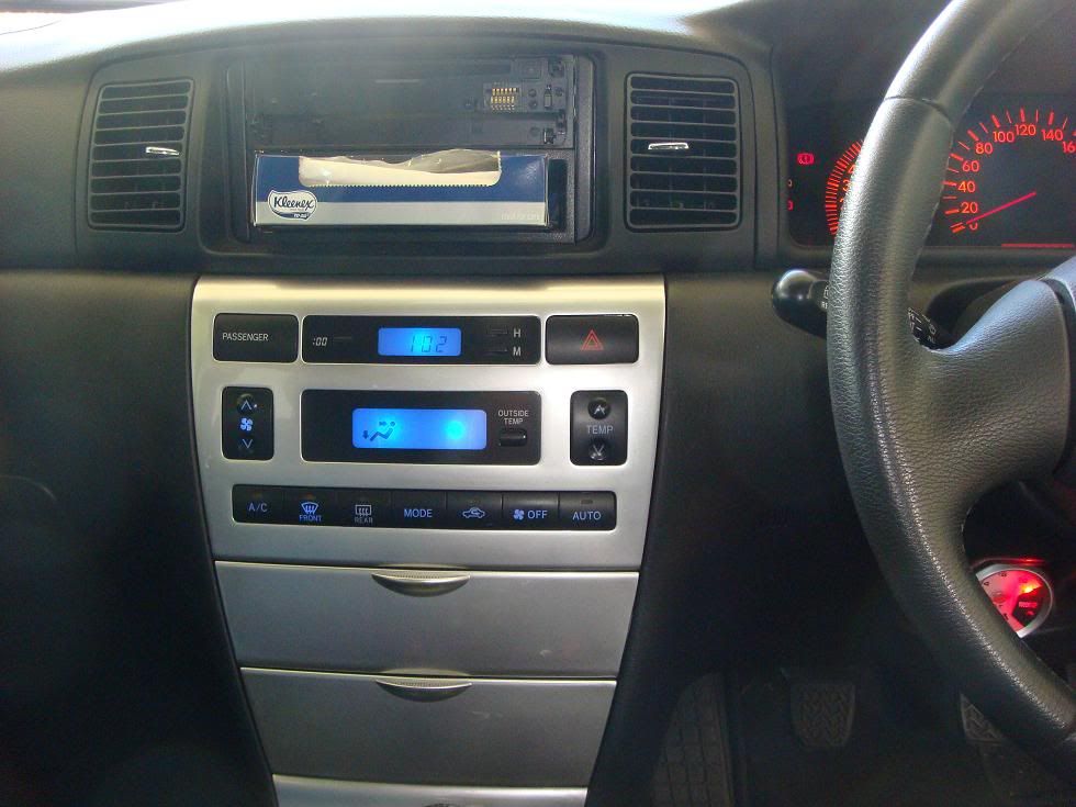

Μετά από τις συμβουλές του φίλτατου t-sport192 και τις διευκρινίσεις του θεόσταλτου Χρήστου, έγινε η μετατροπή και στο δικό μου ταμπλό... το μεγάλο γέλιο έπεσε με τις πολικότητες γιατί ξέχασα να πάρω μπαταρία και είχαμε βάλε βγάλε, συν ότι προέκυψαν δύο λαμπάκια μπλε μέσα στην παραγγελία... α ρε αθάνατοι έλληνες έμποροι :P Μου άρεσε πάρα πολύ το χρώμα και η ομοιομορφία στις οθόνες και μιας και ήταν η πρώτη δουλειά που έκανα στο αμάξι χωρίς μάστορα, ήταν ακόμη μεγαλύτερη η χαρά!!! Παιδιά, να είστε καλά για την προθυμία σας να μοιραστείτε και ιδιαίτερα εσύ Χρήστο που βοήθησες όσο δεν πάει...
